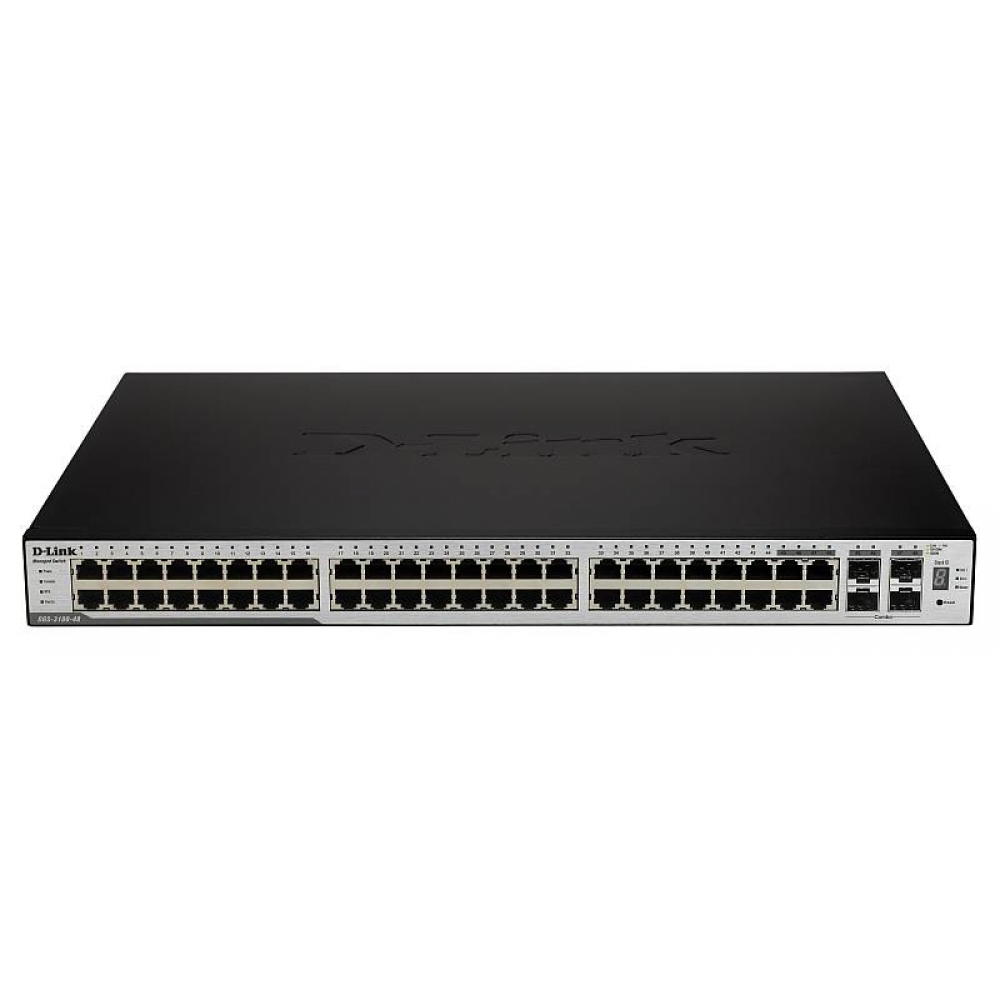

Серия управляемых стекируемых коммутаторов второго уровня DGS-3100 включает в себя управляемые коммутаторы начального уровня, обладающие богатым функционалом и невысокой стоимостью. В эту серию вошли 24- и 48- портовые коммутаторы 10/100/1000 Мбит/с с возможностью физического стекирования до 20 Гбит/с и поддержкой 802.3af Power over Ethernet (PoE) (только для устройств DGS-3100-24P и DGS-3100-48P). Также стоит отметить такие их характеристики, как масштабируемость, порты SFP для подключения к оптическим каналам, улучшенная сетевая безопасность, управление полосой пропускания и богатый функционал для сетевого управления. Предприятия малого и среднего бизнеса, желающие получить гибкое, функциональное, но в то же время доступное по цене решение, могут использовать эти коммутаторы для обеспечения подключения рабочих станций на скорости Gigabit Ethernet или развертывания магистральной сети компании.

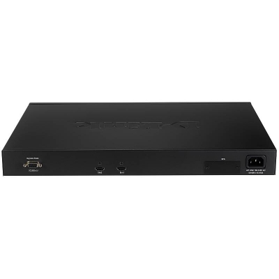

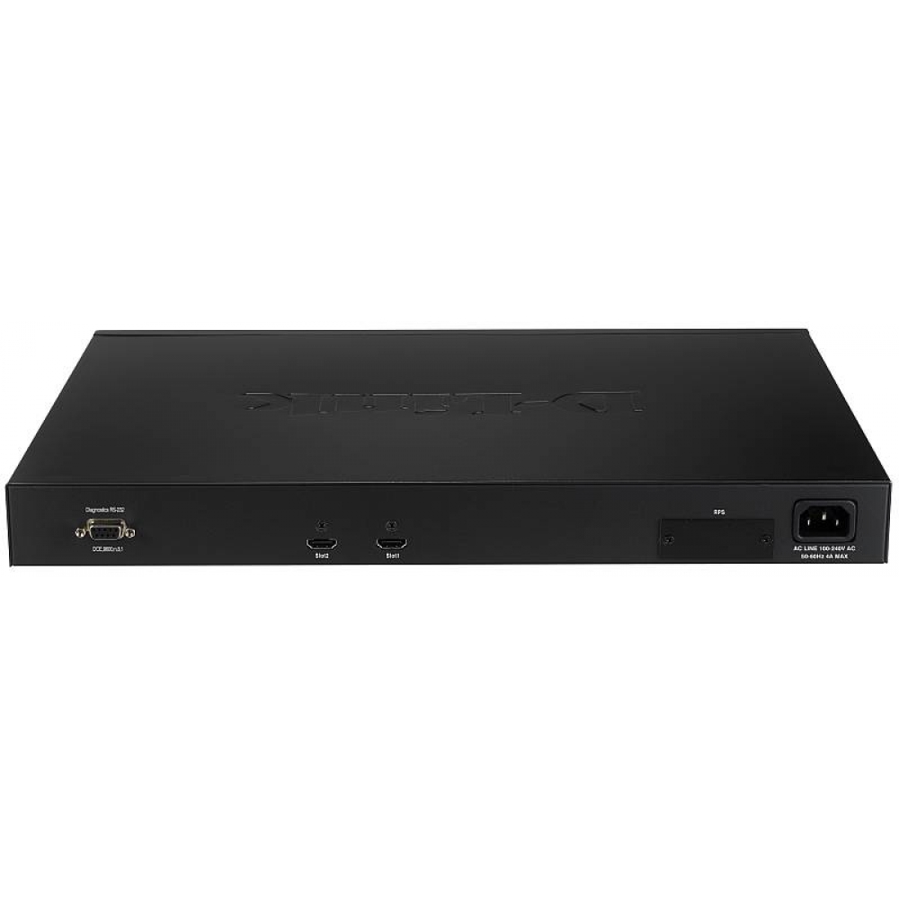

Физическое стекирование
Коммутаторы серии DGS-3100 снабжены двумя выделенными портами HDMI* для стекирования, каждый из которых обеспечивает полосу пропускания 5 Гбит/с (для всей системы полоса пропускания для стекирования - до 20 Гбит/с в режиме полного дуплекса). До 6 коммутаторов можно объединить в стек линейной или кольцевой топологии. В стек могут быть объединены коммутаторы 10/100/1000Мбит/с независимо от того, имеют ли они поддержку РоЕ. При расширении сети можно постепенно добавлять коммутаторы в стек, объединять несколько стеков или организовывать канал между стеком и магистралью сети или сервером.

  • 48 портов 10/100/1000BASE-T
  • 4 комбо-порта SFP
  • Консольный порт RS-232
  • Порты стекирования HDMI - 2
  • Максимальное количество коммутаторов, объединенных в стек - 6
  • Полоса пропускания:
    - для линейной топологии: до 10 Гбит/с
    - для кольцевой топологии: до 20 Гбит/с
